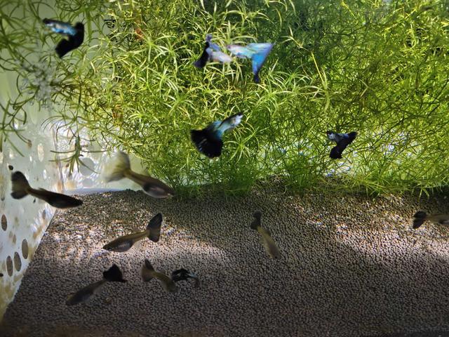

鱼的多少、喂得多少都有不同
低密度、少量投喂,本身就可以降低换水频率或者换水量,尤其是饲养一些比较皮实的观赏鱼,对于水体指标比较耐受的,或者是小型观赏鱼,都是如此。
我们说换水,主要的作用不单是为了去除掉鱼缸内的有机物还有杂质,更为主要的,还需要给鱼缸注入新鲜的血液,以及各种微量元素。
密度极低、投喂极少,或者室外环境有很多天然的饵料,比较易于消化,而且缸底或者池底还会有一些反硝化作用,形成良好的生态循环,极有可能做到延长换水周期。
比较强大的过滤系统或者植物系统
再就是有一个非常强大的过滤系统,随时排污系统或者是植物的辅助,植物本身可以吸附掉鱼缸内的很多有毒物质,更好的辅助过滤系统,再加上水体宽大、密度低等其他原因,这个水质就可能会很好的维持。
关键还有一个就是观赏鱼的耐受力也不一样。
但是,鱼缸内太过茂密的植物种植,也不是什么好事,照样会影响到观赏鱼的活动空间和呼吸,也需要及时修剪,正所谓物极必反,不可能一劳永逸。
总有一些活,需要我们去做的。
很多小动作还是有的,只是没有大换水罢了
如果鱼缸内的过滤系统并不是很强悍,又没有植物系统的辅助,那么,可能就会有一些小动作了。
比如说,经常抽底、去除缸底缸壁杂质,经常性地清洗过滤棉、更换过滤棉,有强排的,可以定期排污,鱼缸因为蒸发缺水了,定期加入少量新水,不定期的给鱼缸或者底滤补水,天气闷热、降低投喂量等。
室外鱼池,下雨天,老天爷帮忙自动补水,或者有24小时的滴流系统,这些情况都有可能,也包括了中间出现死鱼,无形中降低了饲养密度。
这些很多很多细小的操作,都等同于再给鱼缸换水了,只是更换的量和频率,没有所谓定期换水更换得多罢了。
如果就是一米二以下的裸缸,几个月不换水的可能性不大
如果仅仅是一米二及以下的裸缸养鱼,密度适中、每天投喂的话,想要保证水清鱼亮,几个月不换水的可能性不大。
因为就算是不断蒸发,几个月下来,它也没有多少水了。
要么原缸一定要加水,要么底滤系统的水泵可能早就空转了。
所谓的水清鱼亮,几个月不换水,一定是有其他条件的,否则的话,小缸养鱼,大致的换水周期,最长也不过两个月,冬季可能还会长点,夏季呢?不可能超过两个月,鱼缸内滴水不加,那是不可能的。
很多老鱼友提出来的,可以适当延长换水周期,也只是为了避免新手鱼友,不去过度折腾罢了。
毕竟刚开始养鱼,主要在意的就是一个水质稳定,只有让水质彻底稳定下来,才能够保证水清鱼亮。
然后我们自己根据自己的饲养密度和投喂量,自行决定自己的鱼缸换水周期,不可能永远不换水的。
