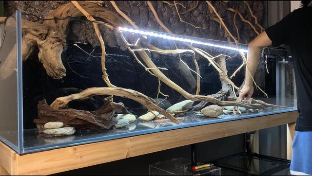

直接把沉木或者鹿角枝架上去,先不要急着固定
搭建中
不用担心木材颜色的深浅,最终都会老化成同一颜色
当全部搭好后,用泡沫胶吧鹿角枝和沉木固定
注意:不用太在意用来固定枝条的发泡胶会难看,后面会有办法修饰,所以请放心喷胶,喷完等5分钟后可以按压一下,把内部缝隙也填充满!
