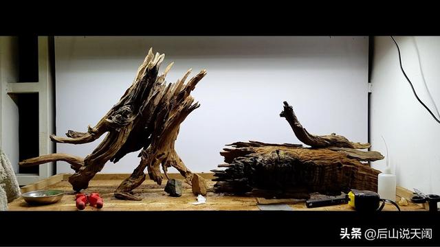

沉木摆放
一、沉木选择
先说说沉木吧。沉木从外形上讲,要选瘦(有棱角,骨感)、漏(有空间感)、透(透光,有洞穴)和皱(有纹理)。这样选出来的沉木更具美感;从材质上说,常见的沉木有河木、沼泽木、杜鹃根等,具体不详细说了,想了解的朋友,到我主页,查看我2022年8月10日的文章《说说水景硬景观的那些事》。
