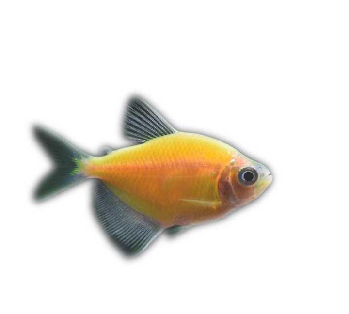

2、天使鱼(黑裙鱼转基因品种)    适宜温度:20.0 ~ 26.0 ℃    PH:5.9 ~ 8.3

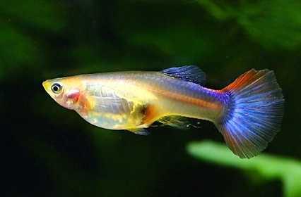

3、孔雀鱼      适宜温度:25℃左右    ph:6.5-7.5
