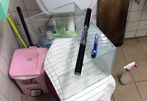

草缸玩家们通常都会在鱼缸背后贴上背景纸。
这虽然不是必要的步骤……但对于造景来说,这一个小小步骤,可以挡掉鱼缸背后啊杂的东西跟管线,视觉上会有很大的加分效果喔!
新手入门:从零开始的水草缸设缸教学!
用塑胶尺从内往外慢慢的把空气推出来。最后用美工刀把多余的部分切掉,就可以贴得很漂亮啰!必要设备1:灯

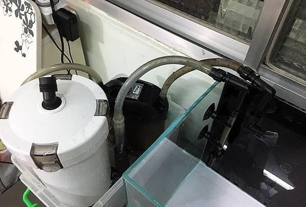

必要设备2:过滤

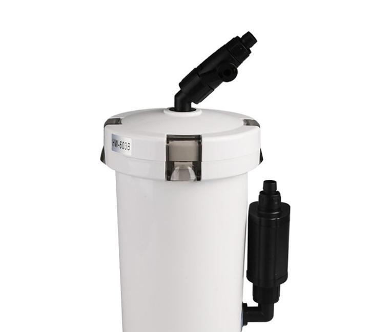

接着要装上过滤。
为小草缸选过滤器并不会太复杂。
因为很多过滤器会打出水花,水花会造成CO2逸散,但水草很需要CO2……
…所以草缸玩家会尽量选择「不会溅起水花」的过滤器,也就是「外挂」以及「圆桶」这两种。
ps 当然其它过滤器也不是不行用,不过就是用上部过滤要小心底砂被冲得乱七八糟,用底部过滤的话会造成施肥困难,而且草根总有一天会堵住底部板。
如果只养草不养鱼的话,过滤器挑弱一点也没关系,但是一定要让水流动,除了培养出健康又稳定的微生物环境以外,更重要的是:有水流才能让植物有效率的吸收水中的营养与气体。
新手入门:从零开始的水草缸设缸教学!

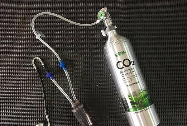

二氧化碳装置
接着要来安装CO2了!
CO2算是水草缸的一项重点,它虽然不是绝对必要的东东…但如果有CO2的话,就能让水草长得更茂盛、更漂亮。
而且啊……很多水草没有打CO2是种不活的,所以记得先调查一下自己的水草有没有这方面的需求嘿!
ps 我个人认为CO2的CP值非常高,想要成为一名厉害的水草玩家,二氧化碳是很划算的投资,强烈建议各位预算够就买一组。
ps 2 . CO2整组装起来会像下面这样:
左边那个是细化器,记得装在出水口前面,好让水流把CO2的小气泡带到整个缸子中;中间下面那是计泡器,控制CO2的供给量; (我这缸大概2秒1颗)蓝色的是止逆阀,防止水流逆流到铝瓶。

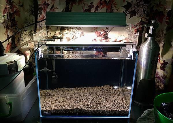

缸、灯、土、过滤、CO2全部都装好了!
接着,垫个塑胶袋加水进去,打开电源让圆桶开始运转,就可以开始养水了!

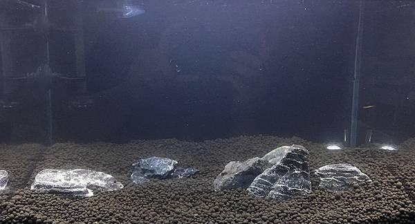

设缸步骤 #2 硬景
硬景指的是石头、沉木之类的东西。
通常要在水草种下去之前搞定。
任何鱼缸只要丢了石头跟沉木,就会给你满满的自然感,舒压度A++

设缸步骤 #3 造景开始
接着就可以开始造景啰~
我们先把石头放入鱼缸,调整好位置
新手入门:从零开始的水草缸设缸教学!
造景最简单的原则就是分成前、中、后景,营造出层次感。(如果缸子太小的话,只要分成前后就好)

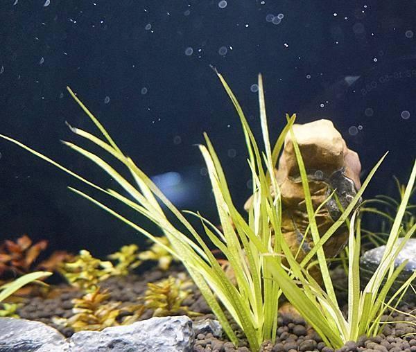

设缸步骤 #4 种草

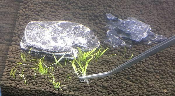

种草的要诀是:用斜斜的角度夹住水草根部,插进土里后在慢慢放开夹子,稍微抖动一下前端让土压住水草,再斜斜的抽出夹子。
并且要有计画的一区一区照顺序插满,不然顺序乱七八糟,会害本来种好的一直浮起来,种到懒趴火都烧起来。
ps 图片种的这个是挖耳草,挖耳草是一种古老的植物,结构很简单,种在土里的部分就会长成根,所以插秧的时候不用管哪边是上、哪边是下。
新手入门:从零开始的水草缸设缸教学!

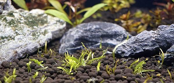

草跟草之间记得留点间隔,让叶子有空间可以展开。
新手入门:从零开始的水草缸设缸教学!
等到全部的草都种完时,看起来往往会像这样东倒西歪,但等到适应了水质、根部开始生长后,水草就会越长越直,并且开始抢地盘。
新手入门:从零开始的水草缸设缸教学!
ps 建议一开始就要把水草种满,水草越多,藻类就越没有机会生长。

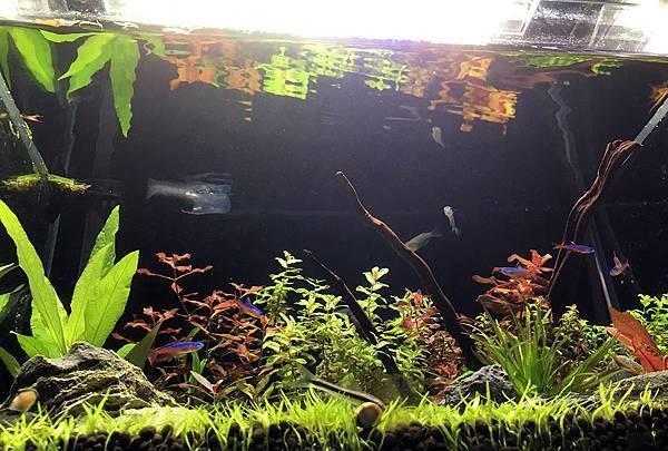

后景 (从左到右) :中柳、玫瑰叶底红、日本青蝴蝶、红蝴蝶、日本珍珠草
前景: (从左到右):袖珍青叶柳、挖耳草、日本箦藻、小血心兰
到了三个月时,大部分的水草还只有缸一半高度:
新手入门:从零开始的水草缸设缸教学!
但第四个月就快顶水了。
最右边的日本珍珠草其实长得最快,但修剪完后还没跟上进度所以看起来比较矮
