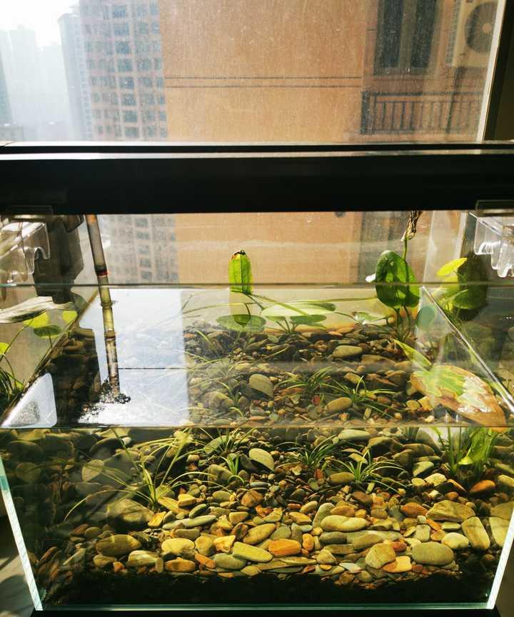

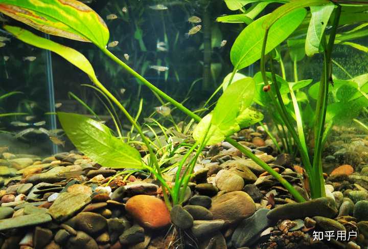

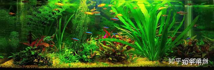

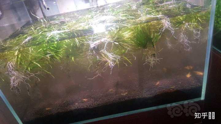

鱼缸的水清澈透明,需要做到以下几点(可选):一、鱼数量少。二、鱼体型小+鱼排便少+鱼不闹腾。三、适度/少量喂食+喂食不容易浑水的鱼食,比如孑孓等幼虫。四、过滤里的物理(过滤里添加白色过滤棉等)、生化过滤(过滤里添加生化棉、陶瓷环、麦饭石、砖头碎块等)到位,特别是物理过滤,过滤棉要密到合理的程度,才能有较好的效果。五、定期适量换水。控制水质,不要一次换太多水,也不要太久不换水。六、无底床。方便及时清理缸内过滤抽不出的残渣,保持水体澄清。我的缸:

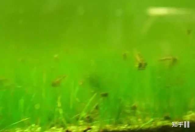

图片来自于网络,侵删因为浑浊不是固体颗粒产生的,所以纯物理过滤很那拿它有办法。市面上有种水体澄清剂,原理是通过利用电解质,始水中的蛋白质胶体发生聚沉,从而被物理过滤系统过滤,但是加入的电解质一定会存在过量,也不确定电解质的成分是什么,会对水体产生影响,所以最好还是不用。养鱼先养水,建立硝化系统是必须的。开缸的过程水体经历的由混至清的过程,就标明硝化细菌能够解决代谢掉水中的蛋白质,这时才能下鱼。后期如果出现复白的现象,第一时间要联想到硝化系统,是什么原因导致菌群没有分解掉水中的蛋白质,是投食过多导致来不及分解,还是硝化菌群出现了问题。第三种 藻类,小球藻的绿水绿水不能都是不好,比如养金鱼锦鲤的,还希望有些绿水,但是玩草缸的就比较头疼了,影响观感,主要是光照时间太长导致的,长时间不关灯、太阳直射,同时换水频率低就会导致这个问题。
鱼缸的水怎样做到清潵透明?
图片来自于网络,侵删
鱼缸的水怎样做到清潵透明?
图片来自于网络,侵删解决方式也很简单,换换水,控制一下光照时长,避免缸在阳光能直射到的地方,一两周绿水的情况就会消失。还有两个特殊的情况水发黄
