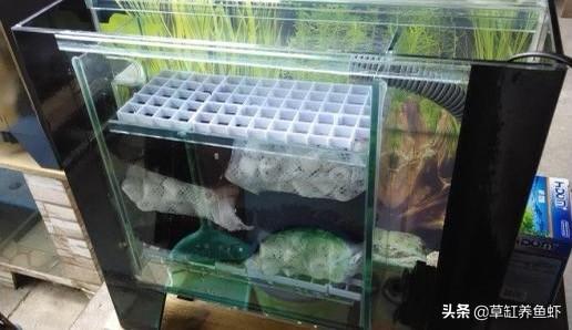

物理过滤还有一点比较重要的事项就是滤材的选择,也就是你的过滤盒内,要选择放什么滤材,常见的有过滤棉、陶瓷球、火山石、细菌球等,结合硝化细菌产生的生化过滤,能够让水质保持洁净的时间更长。我个人建议还是陶瓷环、火山石、滤棉都不能少。
那么物理过滤的形式又分为好几种,例如底滤、侧滤、内置过滤等,这些都是可以根据龟缸的大小和形状进行选择。比如说底滤,就是将龟缸底部安置过滤装置,适用于面积体积较大的龟缸,利用重力杂质沉于龟缸底部进行过滤。上滤适用于小型龟缸,将过滤装置置于龟缸顶部,形成瀑布或是水幕,让龟缸更有趣味性。
