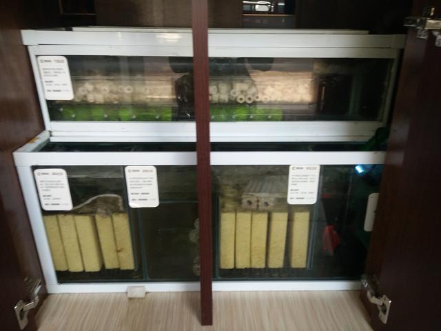

如果我们把观赏鱼缸里的设备系统分为三类,一般的可以分为:物理过滤系统、生化过滤系统和供氧系统,在大的方面来说,观赏鱼缸里就是这三套主要的系统会在正常的运行。
除了古法养鱼可能上述的三套系统一套也不必使用之外,其他的观赏鱼缸里至少也会保留有一套上述系统,那么这些设备装置如果过于强大就一定是好事吗,这样操作又有什么优、缺点和弊端呢?
一、单一供氧系统,只适合于小鱼缸的水妖精
如果是我们的鱼缸里既没有生化过滤也没有物理过滤,只有一个单一的供氧系统,那么在大多数的情况下,养鱼老道是不建议的,尤其是水体过小的鱼缸更是如此。
原因很简单,如果供氧系统在没有物理或者生化过滤的前提下,这个东西过于强大,很可能就成为了鱼缸里的水质搅屎棍,把整个的鱼缸杂质给弄得翻江倒海,我们还不如不放,把鱼儿的饲养密度降低或者通过抽底换水来解决掉缸底的杂物。
如果是饲养有小型观赏鱼,密度不大的,或者繁殖很多的慈鲷科观赏鱼需要打氧的,我们可以加装水妖精来解决这个难题。
即使在物理、生化过滤并不太强大的鱼缸里,我们的供氧设备最好也不要开到最大,如果过滤设备强大,那么就无所谓了,那也得看观赏鱼自己喜不喜欢了,有些观赏鱼喜静,并不喜欢这种强大的供氧量的水流冲击,所以说那也不行。
二、生化过滤强大,一般不是什么坏事
再者就是我们鱼缸的生化过滤系统了,这个东西很多鱼友都知道它的好处,就是为硝化细菌提供一定的住所,消除掉鱼缸里的各种毒素,它们的目的主要就是在这一点上,其他的几乎可以忽略不计。
养鱼老道一直认为生化过滤没有必要太过强大,只要是够用就可以了,这个够用其实真的没有什么一定的标准,或者也可以这么说,其实一般的成品鱼缸配备的底滤槽,基本上都绝对够用,我们真的没有必要在这个问题上而去大伤脑筋。
所谓的养水不成功也好,鱼儿状态不好也罢,基本上与标准鱼缸的滤槽大小无关,之所以很多鱼友在不断的增加或者改动滤槽,其实问题真的不一定就是出在这里,还是与一些养鱼的基本要素有关。
无外乎鱼儿有无疾病,观赏鱼的密度、观赏鱼的投喂量、鱼缸物理过滤的高效性这几点而已。
再一个就是滤材的选择,这个并没有固定性的要求,或者也可以这么说,即使是砖头瓦块和细菌屋和陶瓷环的作用,那是一样一样的,但看我们如何去利用罢了。
生化过滤如果过于强大,只是有点铺张浪费了而已,对于鱼缸的水质并没有什么坏的影响,还是适可而止比较好。
生化滤材讲究的是一个高氧性和水流的畅通性,在摆放问题上我们注意这两点就可以了,尽量不要在生化滤材里出现过多的水流和杂质死角。
一般的鱼缸里都不会单独设置一个生化过滤系统就完事了,都需要有物理过滤的有效配合,再一个就是在底滤鱼缸里,像是水泵、加热管、杀菌灯等物品,都可以放置在生化滤槽里,所以它们的空间就可能大上一些。
三、物理过滤强大,一定不是滤棉过多
在这三套设备的对比中,物理过滤强大一定是所有鱼缸水质好坏的关键性因素。
但是这个物理过滤强大,绝对不是指的我们鱼缸的物理过滤槽就要做的越大越好,或者说我们的滤棉就要垫上多少层,这个也未必有实际的意义。
所谓的物理过滤强大,主要指的是一个滤棉能够有效过滤杂物的问题,同样的也是需要水流的流通性要好,水流通过滤棉的下水要快,尽量过滤盒里不要存水太多或者经常发生溢流等现象。
一般的鱼缸物理过滤的设置,就是两、三层白棉加上两、三层黑棉,也就是物理过滤棉和生化棉就可以了,在数量上无需过多,过多了也没有什么实质性的作用了,下层的滤棉几乎都被当成了生化滤材使用了,而且有时候比较饿容易腐烂或者残留更多的杂质。
有些鱼友在滤棉的下方根本不会去垫上隔板,导致水流不畅,鱼缸里的杂质不断在物理过滤槽里飘荡,最后溢流而出,流到了生化滤材上,如果是这样的话,反而是失去了物理过滤的作用和意义,起到了完全相反的效果。
在底滤鱼缸的干湿分离中,这种现象应该尤为注意,就是一个滤棉溢流问题,所以说底滤的干湿分离,滤棉最好是先细后粗,像是白棉,之后加上黑棉,有的鱼友说可以在下水口套上丝袜,这个也是见仁见智了,有些时候也不见得就能够起到好的作用,有的时候没问题,关键还有个下水水流大小的问题。
而在普通的上滤设备中,我们是可以先加白棉,下面也可以再加一层魔毯,最后再加上生化棉,这样可以更好的阻挡一些细微杂物,一般的鱼缸里基本上用不到,这个也可以根据自己鱼缸杂物的多少,以及物理过滤是否高效来酌情增减。
再者,鱼缸的物理过滤除了最上层滤棉需要清洗之外,其他的地方我们也不要去随便乱动,生化滤材一般情况下就更不要去动了,总而言之,整个的鱼缸水质还是以稳定为佳。
四、一个鱼缸水质的好坏,完全在于上述三者的有机结合
如果我们不是使用上述单一的一套设备来饲养观赏鱼,那么我们就要做到上述三者的有机结合,至于供氧装备,有些时候倒是可有可无的,但是物理和生化过滤,一般都是饲养观赏鱼的有机结合体。
只有物理过滤能够为生化过滤扫清一切障碍,我们的生化系统才可以稳健的工作,同时生化系统消除了鱼缸里的毒素,观赏鱼就不会患病,反过头来对于物理过滤也会有很大的帮助。
