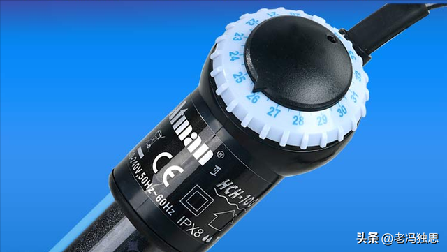

创星HCH加热棒
创星出口版相比较于伊罕来说物美价廉,也是很多鱼友的推荐之选。我在使用的过程中会发现,该款加热棒在加热时偶尔会发出咯咯咯的声音(正常现象)。
