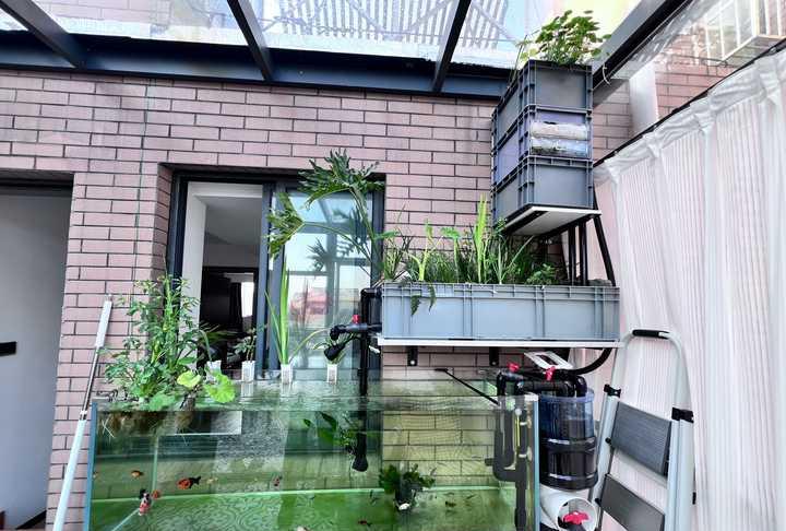

90缸,小号三层周转箱,满滤材 这缸水用了2个月了没管。50条小型热带鱼吧天天喂饱 没光照,也没水草。三天就长赤藻了 有没有一劳永逸的方法持续降低硝酸…

我现在的方案是鱼缸在长藻……然后除藻带走硝酸盐,不过我不是主动让鱼缸长藻的,我是控制不住……

1.找原因?硝酸盐含量高,主要来源于鱼粪和鱼食残留没有及时清理。2.如何收集鱼粪和残留饲料?渔捞捞,太原始,效率低!不建议!通过水泵吸入,只能吸入水泵小范围的,无法收集整个鱼缸的?3.解决方案那么就引入一个设备,造浪泵(或者加个水泵),对着过滤水泵吹水,让鱼缸水体达到一个水循序,24小时不到循环,基本可以收集完毕。最终这些污脏物基本聚集在你周转箱的第一道过滤棉上,你需要做的是增加更好的第一道过滤棉,或者用魔袋/魔毯,耐洗,好清理;增加过滤材料,培养更多的硝化细菌。2-3天清洗一次第一块棉,其他不用清洗,其他棉黄黄的,是挂菌的表现,不要洗的很干净。最后建议再增加一个增氧泵和杀菌灯;----------------------------------------- --- 设备方案以上 ----------------------------------------生物方案就参考其他答主增加植物增加光照的方案。

沼泽过滤,或者加入足够多的水培绿植,让植物去吸收硝酸盐。否则只能定期换水减少浓度。像我这一套,就不需要换水,定期加加自来水就OK。
