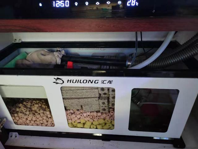

某些鱼缸的过滤系统看起来很复杂,其实原理都是一样的。
无外乎进水、出水,最后加个排污就不错了,再复杂的,我认为完全没有必要考虑,只要是连自己都看不懂的管道走向,那还不如不买。
否则各种调试或者维修怎么办?还得有个后勤人员整天跟着?

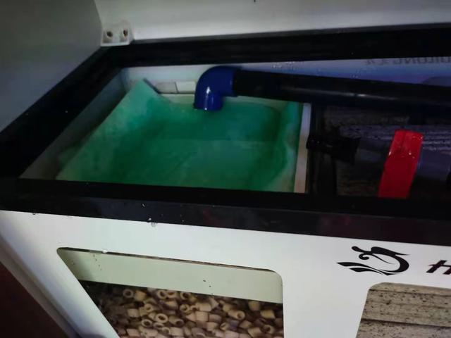

凡是经过滤棉的管道,都算过滤管道,鱼缸出水
我们比如说上滤鱼缸,直接从水泵打水,进入到滤盒或者整理箱、滴流盒,只要能够进入到滤棉上面的那个水流之前的管道,都是属于过滤管道,这样就比较好理解了。
再比如下滤鱼缸,道理都是一样的,只不过进入滤棉的水流和上滤正好相反,要不怎么叫下滤呢?
所以下滤鱼缸是鱼缸内流下来的水流经过了干湿分离或者说是滤棉,也是属于过滤的管道。
但是,只要它是进入滤棉或者是物理过滤的水流,都算是鱼缸的出水。
凡是从滤棉或者滤盒、滤槽出来的水,都是鱼缸进水
而水流经过了滤棉或者滤材以后,再次进入到鱼缸内,那么,这些管道和水质都算是鱼缸的进水,因为已经过滤干净了,所以才会再次进入到鱼缸以内。
比如说上滤的滴流盒、整理箱、过滤盒内出来的水流,那是直接流进鱼缸内的。
而下滤则是依次经过了滤棉、各个仓的滤材,最后来到了水泵区,被水泵再次打到鱼缸内,所以从水泵区进入鱼缸的水,这当然就是鱼缸的进水。
我们只要明白了什么是鱼缸的出水、什么是鱼缸的进水,基本上就掌握了所有过滤的原理,就是如此简单。

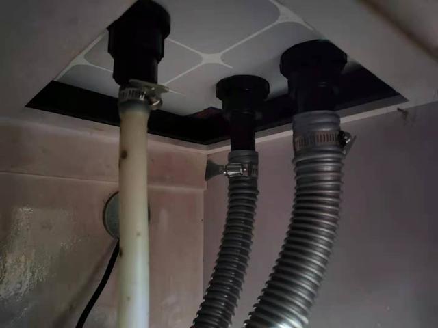

其他的鱼缸, 特别是底滤,有可能安装鱼马桶,就是鱼缸出水的另一个管道。
它的作用和强排是一个道理,都是为了给鱼缸排污、方便换水,那么,如果不去天天排污,定期换水、抽底、洗棉不也行吗?当然也是可以的。
所以底滤鱼缸的缸底管道可能是三根。一个是鱼缸的出水、一个是进水,还有一个单独排污或者换水。
另外的设置可能就是底滤仓内设置强排,主要目的是排除底滤仓中的污垢,减少底滤杂质或者是死水区的杂质,这个也仅见于大型鱼缸,一般的中小型鱼缸,根本没有必要设置。
