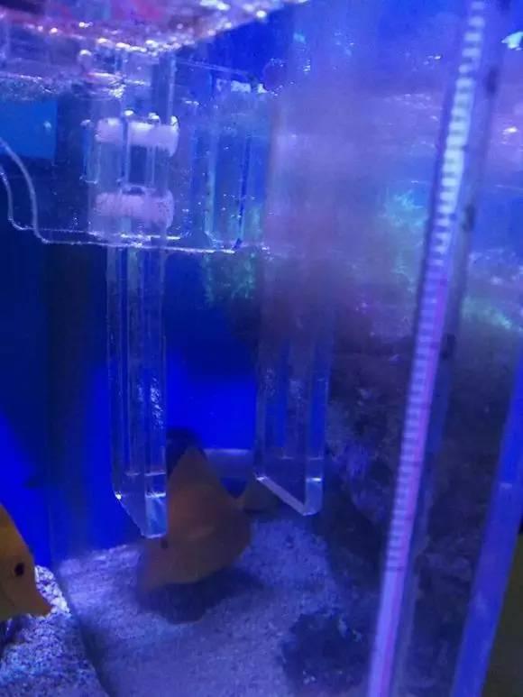

先上张图片看看我们本期的主角是谁。对,就是这些烦人的甲藻(也有叫菌膜的)
先描述一下这是什么东西吧。大家可以对号入座一下,看看自己缸里有没有。首先,这玩意是褐色丝状藻类。在水流的影响下有时候可以拉得很长,十几二十公分都有可能。身上会粘有气泡。其次他飘到珊瑚上会影响珊瑚开放,特别是纽扣,皮革一类,粘下去就下不来。除非人为干预。这玩意对sps的杀伤力可是巨大的。
再说说缸里的基本情况吧。由于是微缸(40l水)且动用了处理量巨大的ats系统,导致缸内no3一直为0。经鱼友指点,no3一直为0会导致缸内菌种失衡,此时,咱们的主角甲藻就开始大量繁殖了。

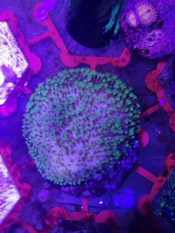

第二天早上,一起床就爬到缸前仔细观察,结果非常惊喜。原本满缸的甲藻,现在几乎没有了,没错,只经过了一个晚上,几乎没有了。一点也不夸张。

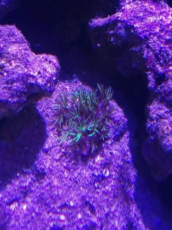

之前被骚扰不开的红单苞早上开始恢复
同一位置的五爪贝,现在已经干净了很多
加液肥超过二十小时后,观察到:
第一、甲藻大量减少,几乎灭绝。
第二、珊瑚状态只见变好,暂未发现副作用。
再来看看鱼缸各个角落,包括石头,加热棒,可见甲藻问题有了明显改善。
