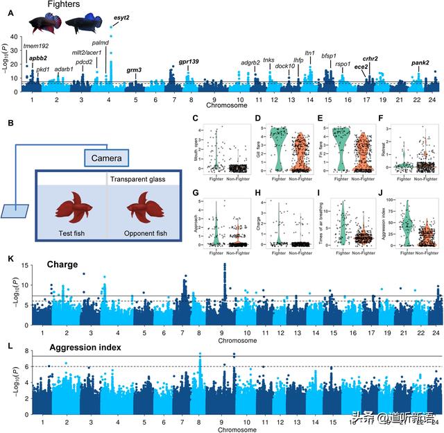

攻击性行为是一种复杂的表型,涉及遗传学,内分泌学,神经生理学和新陈代谢。在一对一的战斗中,暹罗斗鱼的雄性获胜者已被育种者选中,以提高战斗性能,从而产生具有更强侵略性,更长的战斗持续时间和更活跃的战斗型品种。
使用战斗型作为对照,并鉴定了分布在21条染色体上的36个关联峰。S36至S39,表明战斗型与其他品种之间行为差异的多基因基础。在4号染色体上发现最强的关联信号,并且SNP位于两个 esyt2 副本附近。它被证明可以促进果蝇的神经传递和突触生长,有希望成为侵略表型的候选基因。
研究者还强调了由关联峰标记的其他六个神经系统相关基因,包括apbb2编码 β淀粉样蛋白A4前体蛋白结合家族B成员2蛋白,并与神经变性和阿尔茨海默病有关;pank2 编码泛酸激酶,并与神经变性和帕金森综合征有关;crhr2 编码促肾上腺皮质激素释放激素受体2,介导小鼠焦虑;ece2 编码内皮素转换酶-2,调节人类的神经发生和神经元迁移;gpr139 编码孤儿G蛋白偶联受体,是脑回路阿片类药物调节的核心参与者;和 grm3 与双相情感障碍和精神分裂症有关。对这些关联的进一步研究可能会为攻击性行为背后的神经基础提供机械学见解。
A) 战斗型与对照组 GWAS。 B)量化侵略性方法。 C to J)战斗型与非对照组表型图。 K、L)GWAS分析图。
为了研究与战斗型相关的行为,分析了模拟战斗期间显示的10种不同行为,包括接近,空气呼吸,鳃耀斑,鳍耀斑,抽搐,嘴巴张开,起搏和后退,并进行关联映射以识别每种行为的遗传结构。用于战斗期间行为的GWAS鉴定出一个密切相关的SNP。其位于gfra2的两个拷贝附近,在控制神经元存活和分化中起关键作用。
值得注意的是,关联信号在GWAS中表明战斗期间这两种相关行为的共同遗传基础。通过合成攻击指数中的所有10种行为来量化攻击性,根据该指数,战士型表现出强143%的侵略性。GWAS在侵袭指数上鉴定出8号染色体上的一组相关变异,位于atp5g2基因上或附近,atp5g2基因是线粒体腺苷三磷酸合成酶的亚基。9号染色体上的另一个信号标记了unc-13同源物B基因,这与人类精神分裂症和部分性癫痫的风险有关。
