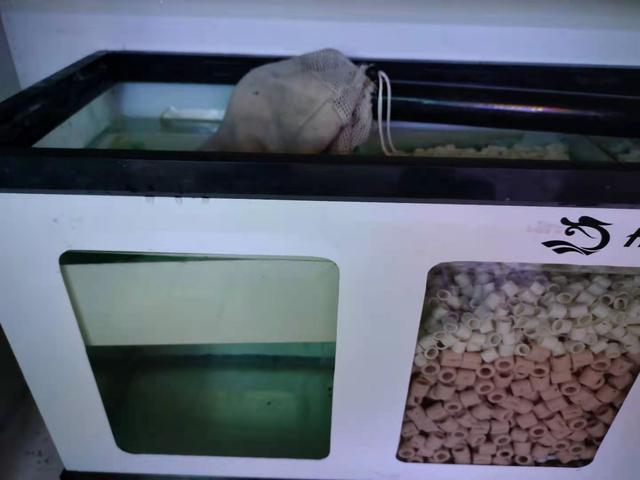

发现有些新手鱼友,只要是鱼缸的水质出现了问题,动不动就要去折腾那个生化滤材,最后的结果是,折腾了很多天,水质不但没有更好的改变,有可能反而会更坏。
还有的鱼友就是三天两头清洗滤棉,把那个滤棉整的,比自己的洗脸毛巾还干净,事实上也没有这个必要。
过脏、溢流、积水,魔袋也是同样道理
首先我们要知道的一点是,过滤棉就是为了处理鱼缸的杂质,但是总体来说,也是为了鱼缸的水质更好、更稳定,或者也要兼顾整体水质的效果。
如果说鱼缸的水质一直很好,饲养密度又极低,那么,滤棉轻微的溢流根本就不必理会,也没有必要那么频繁清洗。
那么,反过头来,假设密度很大,水质又很容易出现问题,这个时候滤棉过脏或者溢流的话,那我们就可以清洗了,大致上我认为,每周一次也就可以了。
其实在我的视频中早就说过这个问题,新手鱼友最愿意做的事情就是清洗滤棉了,老鱼友反而要懒得多,甚至于根本不清洗,一直到用烂了才更换。
所以滤棉的更换原则就是烂了,不能再用了。
魔袋也是一样的道理,由于比较耐用,大部分情况下,两三年也可以不更换。
但是假设时间过长,内部已经被各种杂质堵塞严重,自己又懒得再去清洗,那就直接换掉。
另外还有就是水妖精,基本上可以同理。
大部分水妖精只要是还能出氧气泡,就可以视为有效。
当然也要根据我们鱼缸的需求,不能说只有氧气泡,但是已经无法过滤杂质,表面都被杂质给沾满了,我们还不清洗,那它也就失去作用了。
所以说,还是得靠个人观察去决定,如果水质很好,不是水垢和杂质过多,水妖精表面也很干净,那就可以不清洗,反之就要频繁一点清洗了,水妖精一般的三两年也不必更换。
滤材也是牵扯到两方面,淤堵和粉化
大部分普通的养鱼滤材,都是陶瓷环、细菌屋、生化球之类的,本身也不会有什么变质一说。
最多出现的情况,就是淤堵严重了,清洗也洗不干净了,那么,只能放弃或者更换。
再就是粉化严重了,一碰就碎,那当然也得更换了。
至于说,滤材的清洗问题,大部分情况下是用不到的,也可以三四年不必管它,但是依然要根据观赏鱼的养鱼密度和污垢多少决定,毕竟一个鱼缸一个样。
另外的问题可能不是滤材的事了,比如说底部经常出现死水区,那是水流或者滤材摆放的问题了,与滤材的质量和清不清洗无关,处理方法我的视频也有介绍。
有些鱼友的物理过滤,即使整天在溢流也不管它,然后杂质很快就淤堵了滤材,导致水体中的毒素超标,经过换水、洗棉、停食、清理滤仓等措施调整以后,依然还不见效。
那么,我们就可以考虑分批清洗滤材了,这个也没有固定的时间限制,但是一定要分批清洗。
只要水质很好、很稳定,通过换水、停食等操作就能够解决问题,那么,滤材能不动就不动的,反而是最好的。
