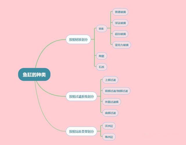

既然提到养鱼肯定少不了鱼缸(住在别墅区有锦鲤池的当我没说),市面上鱼缸种类众多,下面给小伙伴们介绍一下鱼缸的种类
下面简单以过滤方式介绍各个鱼缸的优缺点
  • 上部过滤鱼缸
  • 底部过滤鱼缸
  • 外置过滤桶
  • 背部过滤/侧部过滤
